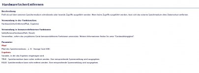

wie funktioniert das nochmal mit dem Beenden der Archive?
Ich habe einen Messwert, den als Kurve und Archiv angelegt habe.
Im TP befindet sich eine SD-Karte auf diese alle Werte geschrieben werden.
Nun soll aber die Karte entfernt werden...
Ich habe folgende Buttons hinzugefügt:
Stopp - "KLICKEN" --> StoppeArchivierung (Variablenarchiv) + StoppeArchivierung (Meldelenarchiv)
Schließen - "KLICKEN" --> SchliesseAlleArchive
[Als Meldung im Meldearchiv wird nun "Alle Archive wurden erfolgreich geschlossen" angezeigt
Danach versuche ich mit einem Button folgendes:
Speichermedium entfernen - "KLICKEN" --> HardwareSicherEntfernen (Ergebnis-Ausgabe = Interne Variable BOOL) + (Pfad = \Storage Card SD\)
[Als Meldung im Meldearchiv wird hier aber "Das Gerät '\Storage Card SD\' kann zurzeit nicht beendet werden" angezeigt
Ist das sichere Entfernen der Hardware möglicherweise überflüssig??
Ich der Information im TIA wird davon nichts erwähnt.
Lediglich Archive stoppen und schließen --> Speichermedium wechseln --> öffnen und wieder starten
Alternativ kann ich natürlich auch das HMI komplett stromlos machen. Das ist aber für den Kunden ein wenig "Unproffesionell"

Es wäre schon interessant zu wissen, wieso die Runtime meint, daß die SD-Card nicht einfach entfernt werden sollte. (Ich kenne das Problem nicht)
Jetzt ignorierst Du einfach das Problem, was 99 mal gut gehen kann und beim 100. Mal ist das Archiv futsch.

Anbei die Info-Texte aus den TIA-Portal und Screenshot meiner Einstellungen.
Laut meinem Kollegen hat er in einer Siemens-Anleitung gelesen, dass das sichere Entfernen nur bei USB-Sticks verwendendet werden sollte.
Und in der Info der Stopp-Funktion steht auch nichts vom "sicheren Entfernen". (Wobei es eigentlich schon Sinn machen würde).
