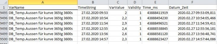

Hab mal Deine csv in Excel eingelesen, Harald.
Meine Frage dazu (schon ziemlich off topic): welche Bedeutung hat die Spalte 'Time_ms'?
Interpretiert man die Zahlen in dieser Spalte mit der Einheit µd (MikroTage) statt ms, dann erhält man recht genau Datum und Uhrzeit laut Spalte 'TimeString' (Abweichung kleiner als ±5,787 µd entspechend ±500 ms, also letztlich die Rundung auf ganze Sekunden).
Interpretiert man die Zahlen jedoch "Überschrifts-gemäss" als ms, dann kommen knapp 500 Tage zu viel heraus!?
Lass mich raten, es war der Herr Siemens, der sich die Überschrift für diese Spalte ausgedacht hat? ;)
Gruss, Heinileini

Ich vermute, das "_ms" soll "Microsoft" heißen, ...
Das klingt plausibel, Harald.

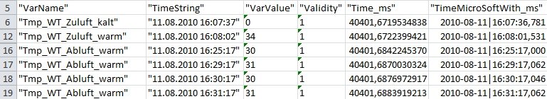

Die Spalte 5 kann man in Excel (mit 2010, 32 Bit getestet) auswerten, wenn man nicht durch 10^6 dividiert, sondern per StringManipulation das Komma um 6 Stellen nach links schiebt und dann erst das Ergebnis als DateValue bzw. TimeValue interpretiert.
Die TabellenBlattFormatierung 'JJJJ-MM-TT hh:mm:ss,000' liefert dann tatsächlich hinter dem Komma die SekundenBruchteile:
In VBA habe ich das nicht geschafft. Die Formatierung mit 'yyyy-mm-dd hh:mm:ss.000' liefert mir immer 000 hinter dem Komma.
So weit, so schlecht.
Was mich total verblüfft hat: 'mm' für den Monat in der VBA-Maske wird tatsächlich als Monat interpretiert, während 'mm' (statt 'MM') in der TabellenBlattMaske ganz frech die Minuten statt des Monats in die DatumsAngabe schmuggelt.
Die VBA-Maske 'yyyy-mm-dd hh:mm:ss.000' übrigens ist genau das, was mir die Funktion MakroAufzeichnen aus meiner TabellenBlatt Formatierung gemacht hat.
Diese Art von Inkonsequenz in Excel nervt mich genauso, wie das ständige "MitDenken" von Excel, das immer wieder WorkArounds erfordert, sofern sich überhaupt welche finden lassen.
Genug gejammert. Mein eigentliches Anliegen (und schon wieder "topic-grenzwertig"): wie sind die Daten in Deiner csv-Datei ArcTW2 zu interpretieren?
Zu manchen ZeitStempeln werden alle 4 Daten geliefert, zu manchen aber nicht. Zunächst hatte ich angenommen, dass die nicht enthaltenen Daten einfach aus vorherigen Werten übernommen werden sollen, d.h., dass die csv nur die geänderten Werte enthält, um die Dateien nicht unnötig aufzublähen. Aber Deine Datei enthält ausreichend GegenBeispiele für meine These, also Daten, die erneut angeliefert werden, ohne dass sie sich verändert hätten.
Ich habe also die nicht angelieferten Daten nicht interpoliert bzw. nicht extrapoliert und erhalte folgendes, lückenhaftes Diagramm:
Ist das plausibel oder total "daneben"?
Ab Zeitstempel '21.09.2010 22:49:21' kommen nur noch Nullen - diesen Bereich habe ich nicht in das Diagramm einbezogen.
Gruss, Heinileini
Gruss, Heinileini
Ich habe das gerade mal ausprobiert und ein Variablenarchiv in Excel geöffnet. Ich kann das Probleme mit der Umrechnung ins Datum_Zeit-Format nicht nachvollziehen.
Die Formatierung von Zellen F funktioniert bei mir problemlos auch mit Milisekunden. Zelle F2: =e2/10^6. Format der Zelle ist JJJJ.MM.TT hh:mm:ss,000;@
Mein Excel ist Excel 2010 64 Bit.
Oder ich habe das wahre Problem nicht erkannt.;)

Die Division des Time_ms-Wertes durch 10^6 funktioniert auch bei mir im TabellenBlatt - nicht jedoch in VBA. Vielleicht liegt's an meiner 32-Bit-Version.
Habe mal "ersatzweise" mit dem DatenTyp Currency herumprobiert, aber das war in diesem Fall auch keine Lösung. Deshalb habe ich die Division in VBA durch Verschieben des Kommas im String realisiert.
