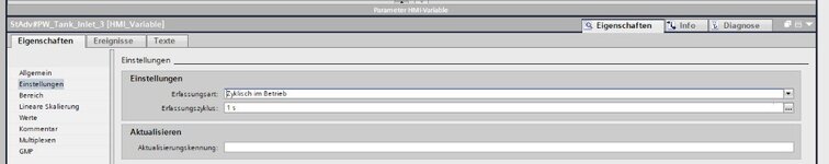

Wie viele HMI Variabeln ?
Mit welche Aktualisierungszeiten ?
Wird über VBS Skripte viele Variabeln gelesen oder geschrieben, vielleicht über Schleifen ?
Werden Skripte schnell nacheinander gestartet ?

Ich tippe auch auf zu viele Skripte. Vielleicht bei Wertänderungen von zu vielen Variablen mit zu schnellem Aktualisierungszyklus?
Kommt der Fehler "von alleine" oder bei Bildwechseln oder bei ...?

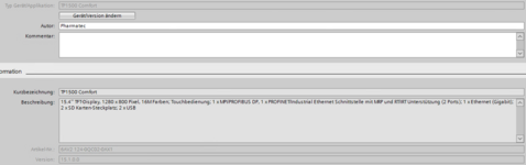

Aktuell sind auf dem HMI ungefähr 5600 Variablen
Schon sportlich, aus den technischen Daten deines Gerätes:
Wie ist denn die Erfassungsart der Variablen ( oder überwiegend ) eingestellt? "Auf Anforderung" oder "zyklisch fortlaufend"?
