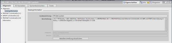

Guten Tag zusammen,
wir haben hier ein Problem, welches wir uns nicht erklären können.
Es geht um eine Anlage mit einer 1516-3PN/DP, welche mit einem TP1500 Comfort verbunden ist.
Realisiert wurde das ganze in TIA V15.1 (Panel ist mit WinCC Advanced erstellt).
Wenn die Spannungsversorgung des HMI verloren geht, und das Panel neu "bootet", werden alle EA-Felder mit "####" angezeigt.
Das bedeutet ja, dass das HMI keine Verbindung zur SPS hat. Letzte Nacht ist dies wohl ebenfalls passiert. Ein erneutes "Booten" des HMI hat nichts gebracht.
Erst nachdem man das HMI erneut übertragen hat, hat wieder alles funktioniert.
Jetzt haben wir eben einmal den Stecker am HMI (Spannungsversorgung) gezogen, 10s gewartet und dann den Stecker erneut gesteckt.
Das Resultat war das Selbe--> HMI hat die Verbindung verloren und kann sie nicht aufbauen.
Nur nach erneutem Laden des HMI konnte das Panel eine Verbindung zur SPS aufbauen.
Hat jemand von euch eine Idee, warum das Panel beim "Booten" die Verbindung zur SPS "kappt"/ bzw. nicht aufbauen kann?
Das Ganze ist äußerst ungünstig, da die Maschine 24/7 läuft und Abends/ Nachts niemand vor Ort ist, der mal schnell das Panel übertragen kann.

Wenn das HMI so wichtig ist, dann baut da eine USV davor.
Wird in dem Panel die Systemfunktion "Wechseleverbindung" verwendet oder die HMI-Vebindung zur SPS im Control-Panel eingestellt/verstellt?
Wechseleverbindung wird nicht verwendet, die Verbindung wird nur im Control-Panel eingestellt. Das Phänomen tritt auch auf, wenn nur die Runtime beendet wird und anschließend wieder gestartet wird, dann sehen wir nur noch "#########" in den Aus.-und Eingabefeldern.
Kannst du in diesem Status einmal schauen, welche IP das Panel hat ( also PG an den Switch und mal mit Primary Setup Tool oder Automation Tool schauen ( oder PNI ) ). Oder einfach mal schauen ob es sich anpingen lässt.
Anpingen geht.

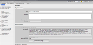

Lösung gefunden:
Wir haben die Hardware vom noch einmal übersetzt, neu übertragen und nun funktioniert es wieder wie in den Jahren davor:-)

Und was steht in Meldefenster ( welche Systemmeldungen kommen )? Hast du evtl. kürzlich ein FW-Update der CPU durchgeführt?
Das haben wir uns nicht angesehen, da es an dem HMI nicht möglich war das Meldefenster aufzurufen. FW-Update ist schon 4 Wochen her. Ich müsste mal herausfinden ob letzte Nacht evtl. ein Stromausfall war.
