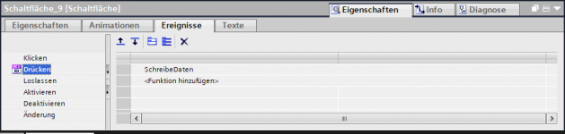

Für einen bekannten soll ich Live erfasste Daten über das TP 700 in einer Excel Tabelle auf USB stick speichern. Leider bin ich nicht wirklich in VB Script eingearbeitet und deswegen omme ich da gerade nicht weiter.
Es wäre nett und Hilfreich wenn erfahrene User mir hier helfen könnten.
Das Script sieht momentan wie folgt aus:

Leider besteht keine möglichkeit das script zu beobachten deswegen weiss ich nicht wo genau es hackt. Es erstellt aber keine Datei auf dem USB Stick.
Gestartet wird das ganze per Taste. Zu sehen im Anhang.
Wenn weitere Infos benötigt werden einfach sagen.
Danke im vorraus.

Der Pfad sollte beim TP700 schon mal:
"\Storage Card USB\Test"
lauten.
Verzeichnis auf Vorhandensein prüfen und ggf. anlegen:
If fso.Dir("\Storage Card USB\Test") = "" Then fso.MkDir "\Storage Card USB\Test"
Datei zum Bearbeiten öffnen (wird dabei auch angelegt, sofern noch nicht vorhanden):
f.Open "\Storage Card USB\Test\Test.csv[COLOR=#333333][I]"[/I][/COLOR], 8
Wenn Du das "On Error Resume Next" auskommentierst, bekommst Du bei jedem Fehler auch eine entsprechende Systemmeldung (neben dem Abbruch des Scripts).
Sieht IMHO so aus, als ob Du die Befehle für den PC und nicht für WinCE erwischt hast.
Da gibt's hier auch schon viele Threads zu. Vor allem mal beim User PN/DP suchen.
Wie hucki schon schrieb, hast Du in Deinem Skript die falschen Datei-Funktionen verwendet, die es auf einem Panel mit Windows CE gar nicht gibt. Siehe den Link von DeltaMikeAir in Beitrag #5
