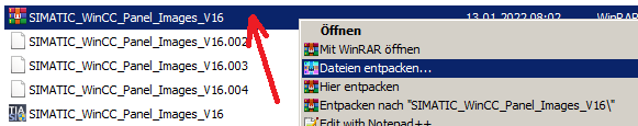

Ich muss mir auch für V16 die Panel Images nachinstallieren.
Gibt es die DVD 3 eigentlich nur zum Download?
Wir haben einen Wartungsvertrag mit einem Paket Step7 Prof. V16 Combo, da sind bei Step7 / WinCC nur zwei DVDs dabei. Habe keinen DVD Brenner in meinem Laptop, und ich will mir jetzt auch keine Software installieren um Images zu laden.
m.M. wenn Du die 5 Dateien entpackst kommt nen .iso raus. Das iso kannst in Win10 einfach per Doppelklick öffnen und bindet sich dann als virtuelles DVD-Laufwerk ein. Oder die iso in der VM mounten...

Da steht zwar DVD3, aber da ist überhaupt kein iso Image der DVD enthalten sondern nach entpacken kann alles direkt installiert werden.
Mein Wissensstand:
Du musst folgende Datei entzippen:
Dann wird eine ISO Datei erstellt, welche aus den 4 Dateien zusammengeführt wird ( also aus den 4 Stück 2GB Dateien ).
Diese ISO Datei kannst du dann z.B. mit dem TOOL von Ducati öffnen. Ich habe ein anderes Tool dafür.
EDIT:
Ich habe es gerade einmal probiert, bei mit lässt sich die Datei nicht als ISO öffnen, auch nicht wenn ich sie auf den Typ .ISO ändere. ( es wird auch keine ISO Datei erstellt )
Anscheinend geht es tatsächlich nicht.

bohh, lass Dir doch mal Dateiendungen anzeigen ;)
das sind 5 Dateien, die untere gehört dazu, ein selbstentpackendes Archiv
wenn, dann müsstest die untere entpacken, oder die exe halt starten.
Ob dann wieder ne exe rauskommt oder ne iso, weiss ich jetzt nicht aus dem Kopf, hab die auf ner externen Platte und grad nicht zur Hand.
Ist aber auch egal, entweder die neue exe dann wieder ausführen oder die iso mounten...
PS: reden wir jetzt von der ursprüglichen DVD3 wo die Panelimages 16.0.0.0 drauf sind, oder von den neuen Panelimages wo 16.0.0.5 drauf ist?
Installieren musst zuerst die DVD3 und danach die Panelimageupdates 16.0.0.5
