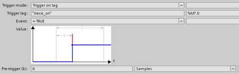

TIA Trace kontinuirt. Was mache ich falsch ?

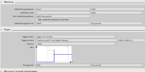

Leider kann ich eine Pre-Trigger auch nicht konfigurieren da ich zu diesen Zeitpunkt keine konkrete Idée habe auf was ich aufmerksam sein muss.
Könntest du den Pre-Trigger auf einen Wert stellen der fast der max. Aufzeichnungsdauer entspricht und einen Trigger, wie du schon probiert hattest, auf ein Bit das du dann manuell im Fehlerfall setzt? Oder der Kunde vom Panel aus.
Der Ablauf wäre dann so, Trace Konfig übertragen, Aufnahme starten und dann müsste oben rechts angezeigt werden das er auf den Trigger wartet und das sollte im Hintergrund puffern bis der Trigger ausgelöst wird.
Das wäre eine Möglichkeit.
Das Problem ist eher, dass ich die Einrichtung unklar finde und mir nicht 100% sicher bin, ob es funktioniert wie erwartet.
Ich kann nicht in die Kunden Maschine experimentieren. Ich müsste sie jetzt implementieren und sicherstellen, dass sie funktioniert.
Dieses Mal werde ich meine eigene Trace-Funktion erstellen.
Ein anderes Mal würde ich einige Tests mit die integrierte Trace in einer SPS durchführen, die nicht an einer realen Maschine verwendet wird. Und wenn das funktioniert, würde ich es in einer laufenden Maschine implementieren.

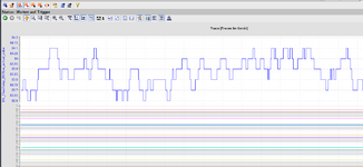

Bin jetzt so weit dass die Tracefunktion läuft.
Mein Plan war einfach wenn die Kunde meldet es hat estwas passiert, und die Trace gestoppt, dann online zu gehen und die Daten durchblättern um zu sehen wo was verdächtiges passiert.

Die Trace auf 1000 Werte pro Variabel begrenzen. Mit 50 ms Aktualisierungszeit gibt es mir 50 Sekunden Trace Fenster.
Dann kann ich es Einfach in ein gepufferte Trendanzeige in WinCC Advanced darstellen. Die Kunde kann das selber anschauen ohne dass ich online gehen muss.
Die Nachteil ist, man muss relativ schnell reagieren um die Trace zu stoppen.
Durch Experimentieren habe ich herausgefunden, dass die Grenze für die Anzeige einzelner Array-Werte bei 10.000 liegt.
Das gibt mir 500 Sekunden was viel akseptabler ist als nur 50 Sekunden.
Die Idée mit die WinCC gepufferte Trendanzeige probiere ich eventuell auch. Möglicherweise mit einer Funktion zum Vor- und Zurückblättern in den getracete Daten.
