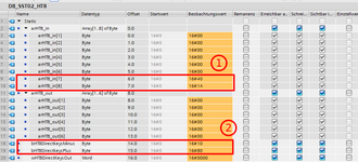

[Edit]: habe wild auf den Tasten rumgedrueckt und zwei Tasten funktionieren noch (rot markiert):

Moin,
folgende Tasten kommen, wenn man sie drueckt:
1. hier laesst sich der arHT8_in[8] veraendern, indem ich den Override Drehknopf bewege.
Der Wert arHT8_in[7] laesst sich durch drucken auf "Cycle Start" (gruener Knopf) bzw. "Cycle Stop" (roter Knopf) aendern.
2. die beiden DirectKeysMinus bzw Plus aendern sich ebenfalls, wenn ich die entsprechenden Tasten betaetige.
Ansonsten aendert sich nichts im abgebildeten DB.
{Edit}: doch, der arHT8_in[1] laesst sich durch druecken auf die linke Knopfleiste veraendern.

Ich würde gefühlt erstmal nach der Auswertung des HT8-TCU-Index schauen der Probleme macht, dann schauen ob die Eingänge der Tasten kommen. (Ich meine die realen Eingangsadresse Ex.x)
Dann den Baustein der die Direkttasten verwaltet. (Was ändert sich im Fehlerfall in eventuell zugehörigen Instanz-DBs)

Moin,
um ein kurzes Update zu geben: Schuld war der DB19. In diesen wird automatisch durch nen Transline-FB reingeschrieben, selbst wenn er fuer einen FB angelegt wurde, welcher nicht zu Transline gehoert. Andere Nummer gegeben und das Problem war behoben.
