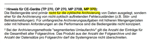

Bezüglich der Karte... Diese war von Anfang an drin. Da ist wohl ein Steckplatz vorhanden. Von daher habe ich mir diesbezüglich keine weiteren Gedanken gemacht. Was mich jedoch nun mehr stutzig macht ist folgender Auszug aus dem Handbuch des Panel:
Wenn ich das so richtig verstehe, ist das Panel gar nicht dafür ausgelegt.
Bin mir nun etwas unsicher.
Grüße aus Luxembourg.
Ich habe MP370 15" schon für Variablenarchive mit Archivierungszyklen 5 s bis 1 min verwendet. Das funktioniert durchaus. Da hatte ich CF-Cards in einem PC-Card-Adapter in Slot A verwendet (mit dem mechanischen Riegel daß die Archive-CF-Card nicht ohne Werkzeug entnommen werden kann).
Nur Blättern mit der Kurvenanzeige im Archiv ist ein bisschen "zäh", aber noch nutzbar, wenn das Archiv max 10 Variablen enthält und die Kurvenanzeige max 5 Kurven. Ich hatte bis zu 12 Archive + Meldearchiv. Dein "Flackern"-Problem habe ich aber noch nicht erlebt.
