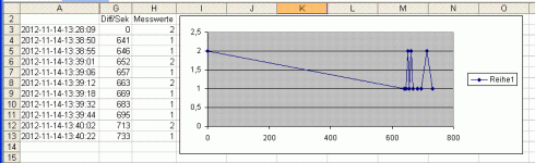

ich habe ein großes Problem und zwar handelt es sich um eine Trendverlaufdarstellung anhand einer Excel Tabelle zu erstellen.
Meine Aufgabe ist es Impulse zu erfassen und diese, dann mit Excel auszuwerten.
Jetzt ist es aber so, dass ich so eine Art Intervall brauche um einen Anständigen
Trendverlauf hin zu bekommen.
Es sieht folgender maßen aus:

wieso das? Zeiten vernünftig skalieren, also z.B. Differenz Sekunden ab erstem Wert berechnen, dann Diagramm mit Diagrammtyp "Punkt(x/y)".

na beispielsweise zwischen Deinem ersten Wert und dem zweiten sind es 10 Minuten und 41 Sekunden, also 641 Sekunden. Zwischen dem ersten Wert und dem dritten sind es 5 Sekunden mehr, also 645 Sekunden usw. Diese Werte gepaart mit den Messwerten dann als x/y dargestellt ergeben Deine Kurve.

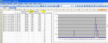

ich dachte es geht nur um die Darstellung. Wenn Du unbedingt das Raster willst: bitteschön.

Die aktuellen Differenzwerte der Zeit werden durch die gewünschte Rasterzeit geteilt, dann der Wert abgerundet (auf 0 Stellen, d.h. die Kommastellen abgeschnitten), dann wieder mit der gewünschten Rasterzeit multipliziert. Ergebnis sind dann bei der Rasterzeit von 15 Sekunden Werte der Reihe 0, 15, 30, 45, 60, ...
Die SUMMEWENN Funktion zählt im betreffenden Bereich die Werte wenn die angegebene Bedingung wahr ist. in Zelle I79 beispielsweise werden die Werte im Bereich der Zellen G3 bis G10000 zusammengezählt falls der Wert in der Jeiligen Zelle 76*15 also 1140 ist. Da dieser Wert im Beispiel 3 mal vorkommt wäre das Ergebnis 3420. Dies wird dann noch durch die 1140 geteilt, Ergebnis ist 3. Dann ist (eigentlich speziell für die erste Zeile) eine Abfrage auf 0 drin, ohne teilen wir durch 0, wenn 0 drin steht. Wenn ich's mir richtig überlege wäre es aber besser mit Schritt 1 anzufangen (und die Startsekunde entsprechend zu setzen), andernfalls fallen die Werte imm Schritt 0 unter den Tisch.

Danke Oberchefe...für deine Hilfe, aber eine letzte Frage hätte ich noch in der Summe und zwar habe ich ja das Prinzip verstanden du hast ja bei der Anzahl den Suchbereich 0 auf 10000 eingestellt und geschaut wie oft ein bestimmter Wert vor kommt...und dadurch das Pieck in dem Augenblick (Schiritt)ausgerechnet, was mich aber wundert ist ja das die anderen beiden Werten...an einer Total anderen Zeit vorkommen....
