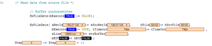

ich möchte aus einer .txt Datei etwas einlesen und in ein Array of String Speichern.
Das Beispiel von Backhoff "fbFileCopy" klappt wunderbar, nur hier wird Byteweise gelesen und die Datei halt kopiert.
( http://infosys.beckhoff.de/index.ph...tem/html/tcplclibsys_fb_filegets.htm&id=23774)
Ich versuche es mit fb_FileGets , habe den Code dementsprechend umgeschrieben, es gibt auch keinen Fehler aber den String der aus sLine kommt kann ich nicht zwischenspeichern.

Im Anhang ist ein Screenshot, hier sieht man das in sLine der Wert/Stiring "2999 0 str.." steht aber dass dieser nicht in die Variable strBuffer geschrieben wird.
Was mache ich Falsch ?

        3:      (* Read data from source file *)
                        // Buffer zurücksetzten
                        fbFileGets(bExecute := FALSE);
                        fbFileGets(    sNetId:= sSrcNetId,     hFile:= hSrcFile,
                                    bExecute:= TRUE, tTimeout:= tTimeOut ,
                                    sLine=> strBuffer, (* MIT DIESEM AUFRUF WIRD DAS LESEN GESTARTET, DA STEHT DER ZU LESENDE STRING NOCH GAR NICHT IN SLINE DRIN *)
                                    bEOF=> bEOF);
                Step := Step + 1;
        4:
                fbFileGets( bExecute:= FALSE );
                IF NOT fbFileGets.bBusy THEN
                        IF fbFileGets.bError THEN
                                nErrId := fbFileGets.nErrId;
                                bError := TRUE;
                                Step := 50;
                        ELSE
(* ERST HIER KANNST DU SICHER SEIN, DASS SLINE DEN GELESENEN STRING ENTHÄLT *)
                            fbFileGets(sLine => zeile[i]);
(* STATT FBFILEGETS NOCHMAL AUFZURUFEN, KANNST DU AUCH EINFACH zeile[i]:=fbFileGets.sLine; SCHREIBEN *)
(* STRBUFFER BRAUCHST DU DANN GAR NICHT MEHR
                            zeile[i] :=  strBuffer ;
*)                                i := i +1 ;
                                Step := Step + 1;
                        END_IF
                END_IF

Hallo Leute,
ja ich habe vergessen den FB mit bExecude := FALSE erneut aufzurufen, das war mein Problem.
Danke für die Hinweise zum Stil, darüber muss ich wohl mal nachdenken.
