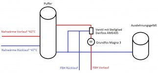

Grüß dich...
Sry. für die verspätete Antwort.
Hier das "System" wie es bei mir aufgebaut ist.
Die Nahwärme heizt meinen kompletten Pufferspeicher auf.
Von der Nahwärme kommt permanent 58°C - 62°C (für Notfälle ist ein Heizstab installiert, aber das ist ein anderes Thema...).
Von diesem Puffer greife ich ab und versorge meine FBH.
Nach der Magna 3 Pumpe erfasse ich die Temperatur.
Die FBH Heizung ansich, sind Stellglieder für jeden Kreis installiert und in jedem Raum wo geregelt werden soll auch eine Temperatur Erfassung.
Bewegt man hier das Danfoss Stellglied verändert sich recht zügig die FBH Vorlauftemperatur.
Meine Aufgabe ist es nun eigentlich, die Vorlauftemperatur zu Regeln (nicht die Heizung oder Nahwärme an sich).
Die Stellglieder der einzelnen Heizkreisse im Haus regeln schon sehr gut, es ist nun nurnoch das Danfoss Stellglied, was geregelt werden muss,
je nach Anforderung, für den Vorlauf der FBH.
Hoffe es ist verständlicher mit dem Paint Bild :-)
Jupp, 3-Wege-Mischer.
Das Verfahren hab ich oben skizziert.
