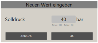

Natürlich geht es! Braucht einfach einen kleinen Workaround mittels eigenem PopUp.
Hab dir kurz ein Beispiel erstellt. Denk dran, dass du für verschiedene Datentypen jeweils ein eigenes PopUp anlegst.
Beispiel Eingabefeld in einem deiner Visu-Bilder:
Beachten, dass du in deinem Visu-Bild wo der Wert steht keine Eingabe konfigurierst, sondern nur bei "OnMouseClick" das zum Datentyp passende PopUp aufrufst! Dabei die die Variable mitgeben, die verändert werden soll.
Obiges PopUp-Beispiel kannst du selbst frei gestalten, in meinem Beispiel lasse ich auch grad die Min/Max Werte
mit anzeigen. Der (via Tastatur) eingegebene Wert wird nur übernommen, wenn auf OK gedrückt wird.
TF1800 ist halt eine recht primitive HMI, aber mit kleinen Kniffen geht auch damit so manches...
