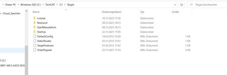

Zusätzlich dazu kannst du auch noch in die
C:\TwinCAT\3.1\Target\StaticRoutes.xml
schauen, ob da was "komisch" ist.
(Da sind bei TC3 die Routen gespeichert)
So jetzt sitze ich vor dem CX.
Ich habe von dem Verzeichnis mal ein Screenshot gemacht. Keine Ahnung ob da was "komisch" ist :D
Leider finde ich auf dem CX nicht wo ich die Routen sehen kann, bzw. sie löschen kann. Könnte mir das einer erklären oder mich dahin lotsen.
Ich habe in einem anderen Beitrag gelesen, dass man mit rechtsklick auf das Twincat-Symbol auf die Eigenschaften zu dem AMS-Router kommt. Das funktioniert bei mir leider nicht. Bei mir kann ich nur "About Twincat" anwählen.

Hier die geöffnete Datei.
Ja genau, auf dem CX unten rechts. Da habe ich mit einem Rechtsklick auf das Twincat-Symbol gedrückt.
Dort konnte ich aber nur "About Twincat" anwählen

So jetzt läuft es wieder.
Ich habe Twincat einmal "reparieren" lassen. Habe den CX und meinen Rechner neu gestartet. Jetzt kann ich die Route wieder hinzufügen.
