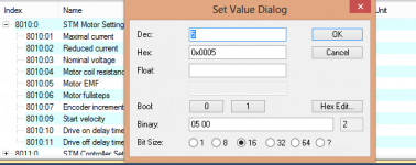

ich hab CX9020 mit EL7041, EL3012 und EL 2004 (für Inputs) und 2 Schrittmotoren AS1060 .
Um ehrlich zu sein, habe ich noch keine Erfahrung mit Twincat 3 und ich weiss nicht ob ich nur mit PLC programmieren soll oder mit NC.
Die 2 Motoren sollen 90 Grad umdrehen.. Ist nicht kompliziert aber ich weiss noch nicht wie ich das Programm mit Twincat3 schreiben kann.
Danke
also als erstes wirst du sicherlich wissen das die ansteuerung des motors komplett über EL7041 Klemme geschieht.
um erste testfahrten vornehmen zu können, musst du die klemme richtig parametrisieren.
wenn die kommunikation zwischen der sps und deinem pc richtig funktioniert und du dich mit deinem CX verbunden hast, wird dir bei der EL7041 Klemme ein CoE-Online Reiter in der I/O Konfiguration angezeigt, dort musst du die richtigen einstellungen (Index 8010 - stm motor settings) vornehmen, maximal current, reduced current, nominal voltage und Motor coil resistance.
Diese Informationen musst du von dem Datenblatt deines schrittmotors beziehen.
Wichtig ist das du den maximalen strom richtig einstellst, ist der falsch bewegt sich dein Motor kein mm. Die nominal voltage stellst du einfach auf 12V ein, die Klemme regelt das dann selber.
