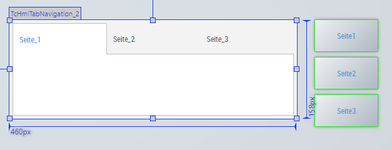

Hallo, ich habe vor kurzem mit TwinCAT HMI begonnen (TE2000) und wollte in meinem Projekt eine "TabNavigation" nutzen, um ein Menü zu erstellen. Auf den
drei erstellten Seiten, wollte ich nun mit einem Button hin und herschalten können, bzw auf jeder Seite (Seite_1 bis Seite_3) ein Paar Bedien / Anzeigeelemente hinterlegen.
Projektierung: leider kann ich zwischen den Seiten beim Projektieren nicht hin und her navigieren. Wenn ich beispielsweise auf "Seite_2" klicke passiert gar nichts. Bzw habe ich noch keine Möglichkeit gefunden um mit Hilfe eines Buttons im laufenden Zustand auf die jeweilige Seite der TabNavigation zu wechseln.
Passende Tutorials habe ich diesbezüglich leider auch noch keine gefunden. Wäre super könnte mir hier jemand weiterhelfen und verraten, wie man auf die jeweilige Seite wechseln kann, bzw. wie man diese richtig anspricht.

Ja, Controls sind im Designer nie bedienbar. Also weder das Tab control noch die Buttons. Geht ja auch nicht, man will sie ja selektieren können.
Doppelklick im Designer auf dein Button mit "Seite2". Dann änderst du was (später zur Laufzeit) beim Klick auf den Button passieren soll.
Links "Controls in scope" auswählen und dort das Tab Control öffnen und unter Common "TabName" rüber ziehen (oder doppelt anklicken).
Dort kannst du jetzt "Seite_2" eintragen, so dass das zweite Tab auf geht.

Ich weiss nicht genau was du damit meinst, aber seit April 2025 oder so hat das TabNavigation Control das Attribut ActiveTabName (oben fälschlicherweise als TabName bezeichnet) schreib und lesbar.

Es geht über das von @zuse erwähnte Attribut. Er war nur ein paar Minuten schneller. Nutz bei den Buttons "Write To Symbol" und wähle als Symbol "ActiveTabName" und setze das auf den Namen des gewünschten Tabs und es sollte klappen.
