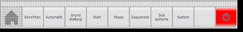

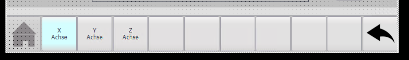

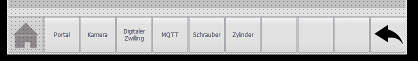

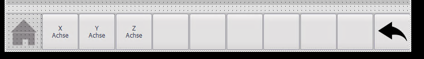

Ich löse das bei mir so, dass wenn ich mich in einer Kategorie befinde - zB Subsysteme, dann dort über einen Button zB dann die "Gruppe" Portal, Kamera usw aufrufe, ich beim "zurückgehen" aus der Gruppe wieder im Hauptbild der Kategorie, alles innerhalb der gewissen Gruppierung erreiche ich mit den Buttons die dann zu sehen sind.
Grundbild:
Kategorie Subsysteme:
Gruppe "Portal"
X-Achse in Gruppe Portal:
Der Zurück-Button führt dann immer wieder eins höher, passend dazu wie man zu dem jeweiligen Bild gekommen ist, in dem Fall:
X-Achse < Portal < Subsysteme < Grundbild
