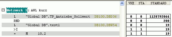

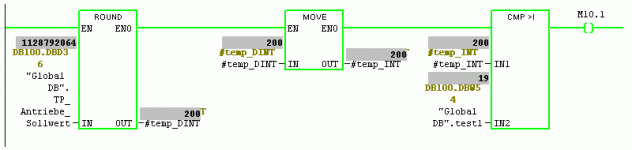

Hallo
Ich muss das Thema nochmal aufgreifen, hab da auch meine Schwierigkeiten mit.
Ich arbeite auch mit dem ROUND- Befehl. Leider kann ich nachdem ich die REAL zahl umgewandelt habe und das Signal in meinem DB als INT hineinschreibe, die Variable nicht vor einem Vergleicher ( CMP ) setzen. Hab schon vieles versucht bekomme es einfach nicht hin. Im Anhang mal ein Bild.
Zur Info: DBD36 ist die realzahl die vom Touchpanel kommt ( auch als REAL im DB100 deklariert )
Habs einmal in AWL probiert wie oben schon beschrieben und einmal noch mit einem Zwischenschritt wo ich versuche das Signal nach dem ROUND befehl über einen Movebefehl direkt nochmal in einem INT schiebe. Die eingegeben Zahlen gehen von 0 - 300....Ohne Vorzeichenänderung.
Bitte um Hilfe
MFG
Was ist denn das Problem, dass du bei zweiten Bild nur die Adresse DB100.DBW58 zu sehen bekommst?
Du hast dort eine Adressüberschneidung.
DB100.DBD58 besteht aus den beiden Wörtern DB100.DBW58 und DB100.DBW60.
Eine Adresse kann immer nur ein einziges Symbol besitzen.

Ohne die Adressüberschneidung funktioniert es wie gewünscht.
In AWL kann man es auch noch kürzer schreiben, ohne Move in eine Zwischenvariable.
