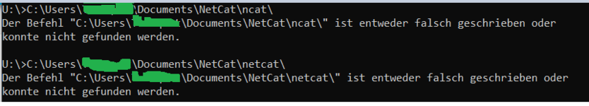

ich möchte ein UDP Telegramm von meinem PC (WIN10) auf meine SPS senden um meinen Programm Code zu testen. Dafür wollte ich (netcat)ncat nutzen und habe damit zum ersten mal zu tun. Vielleicht kann mir jemand weiter Helfen.
1 Frage: Kann mir jemand sagen was ich hier Falsch mache ? Um die Programm Datei zu starten wollte ich zunächst in denn Ziel Ordner wechseln. Wie in einem Tutorial beschrieben. Der Ordner NetCat ist mein Installationpfad
2. Da ersten nicht funktioniert hat, habe ich folgendes probiert aber wieder eine Fehlermeldung bekommen.
Bei der zweiten Eingabe spring er einfach eins Tiefer und macht nichts mehr.
Ich dachte erst es liegt vielleicht an der Firerwall deshalb habe ich diese deaktiviert, hat aber nichts gebracht.

Mit der zweiten Zeile hast Du nun eine Verbindung aufgebaut (vielleicht) und nun wird gewartet was da so kommt.
Die Zeile
ncat -u IP Port
öffnet lediglich eine Verbindung. Kannst also dann chatten wenn die Gegenseite das akzeptiert bzw. sie im Wartemodus (Listener) ist.
Im Normalfall nutzt man bei ncat zusätzlich den Parameter -w <time> um einen Timeout zu bekommen falls die Verbindung nicht mehr steht, ist hier aber weniger das Problem.
An den ersten Zeilen erkennt man das Du so gar keine Ahnung hast was da passiert. Das Tutorial wäre vielleicht hilfreich gewesen oder zumindest die ncat-Version. Das Original hatte früher keine so große Installation nötig, und vor allem - warum installierst Du in User\Dokumente und nicht Programme?

Vielen Dank für die Rückmeldung. Es handelt sich um eine Aufgabe die mir im meinem Studentischen Praktikum erteilt wurde. Es geht um einen Sensor denn ich noch nicht habe, dieser sendet mir UDP Pakete. Da ich damit noch wenig Erfahrung habe, wollte ich zuerst einmal testen ob mein TURCV überhaupt Daten Empfängt solange ich denn Sensor noch nicht habe. Die SPS ist nur zu Testzwecken für mich.

ncat -u IP Port
Okay das erklärt sein Verhalten, vielen Dank
Das ich später schneller sehe was ich alles auf denn Firmen Rechner installiert habe und es am Ende des Praktikums wieder runterscheißen kann falls erforderlich.

Aber das senden vom PC zur SPS via NCAT klappt irgendwie nicht bzw. es steht nie etwas im meinem DB für meine Empfangenden Daten und mein TUREV zeigt mir auch nicht an das er was macht außer bereit zu sein.
Konnte nun Zeichen/Byte an die SPS schicken. Anscheint hat mir der Port 2000 Probleme gemacht habe Ihn auf 9000 geändert und nun hat alles geklappt :) Ich könnte vermuten das die EX Zeichen sind die ich gesendet hatte, kann ich leider nicht mehr überprüfen.
EDIT: Es waren meine gesendeten Daten
