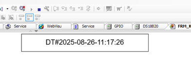

ich bin Shahin und programmiere derzeit für den Abschluss meine Facharbeit. Nun bin ich genau da gelandet, wo ich mir eventuell Hilfe holen kann. Das Problem ist gerade bei mir, ich möchte die Uhrzeit und das Datum immer aktuell zeigen in der Visu, könnte jemand da weiterhelfen?

PROGRAM SPS_Zeit
VAR
iState : INT;
CurrentDateAndTime : DATE_AND_TIME;
GetCurrentDateAndTime : DTU.GetDateAndTime;
SetCurrentTimeZoneInformation: DTU.SetTimeZoneInformation;
uiYear : UINT;
uiMonth : UINT;
uiDay : UINT;
uiHour : UINT;
uiMinute : UINT;
uiSecond : UINT;
uimillSecond : UINT;
SetCurrentDateAndTime : DTU.SetDateAndTime;
secpulsFB : R_TRIG;
secpuls : BOOL;
olds : UINT;
news : UINT;
change : BOOL;
scount : DINT;
sDatum_Zeit : STRING;
END_VAR
CASE iState OF
0: iState:= 1;
// Set the current timezone. The times to set the clock
SetCurrentTimeZoneInformation(
xExecute:= TRUE,
tziInfo:= DTU.GlobalConstants.gc_tziTimeZoneCET);
IF SetCurrentTimeZoneInformation.xDone THEN
SetCurrentTimeZoneInformation(xExecute:= FALSE);
iState:= 1;
END_IF
IF SetCurrentTimeZoneInformation.xError THEN
iState:= 32767;
END_IF
1: // Fetch the current date and time.
GetCurrentDateAndTime(
xExecute:= TRUE);
IF GetCurrentDateAndTime.xDone THEN
CurrentDateAndTime:= GetCurrentDateAndTime.dtDateAndTime;
GetCurrentDateAndTime(xExecute:= FALSE);
iState:= 2;
END_IF
IF GetCurrentDateAndTime.xError THEN
iState:= 32767;
END_IF
2: // Split the date and time in its parts.
IF DTU.DTSplit(
CurrentDateAndTime,
ADR(uiYear),
ADR(uiMonth),
ADR(uiDay),
ADR(uiHour),
ADR(uiMinute),
ADR(uiSecond)) = DTU.ERROR.NO_ERROR
THEN
iState:= 1;
ELSE
iState:= 32767;
END_IF
32767: (*error*) ;
iState:= 1;
END_CASE
sDatum_Zeit:= TO_STRING(CurrentDateAndTime);
