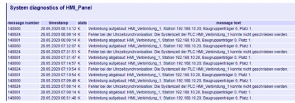

ich habe eine WinCC Runtime Advanced mit 2 S7-1500 Steuerungen am laufen.
Grundsätzlich läuft das ganze auch schon eine Weile.
Allerdings wird die Uhrzeit einer Steuerung nicht mit der Runtime synchronisiert.
Ich habe beide Verbindungen als Master angelegt. Der Rechner bekommt seine Uhrzeit von einem externen Server in einem anderen Netzwerk.
Ich habe mal ein Screenshot der Fehlermeldungen angehangen. Dies passiert fast Täglich zur selben Zeit.
Die Visualisierung läuft ansonsten ohne jegliche Probleme...
Hat hier jemand eine Idee?
Danke schön.
Gruß chains
Hallo chains,
wir hatten vor kurzem die selben Fehlermeldungen. Die Ursache war ein defektes Netzwerkkabel, das durch Vibrationen ab und zu Kontaktprobleme (Buchse-Stecker) hatte.
Grüße Michael
ich habe den Fehler (wahrscheinlich) gefunden.
Durch einen Schaden am Klimagerät ist vor einiger Zeit die CPU gebadet worden und dann diese wurde vom Betriebspersonal getauscht.
Natürlich ohne Info an uns.
Die neue CPU hat eine neue FW Version. Nach Änderung im Projekt und aufspielen der HW-Config, sowie der Visualisierung auf den PC funktioniert wieder alles.
Danke schön.
