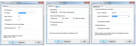

An einer Anlage bestehend aus WinCC V7.2, S7-400 mit CP443-1 TCP, S5-115/CPU 945/CP1430-TCP soll die S5 (+ Komponenten) durch eine S7-1500 ersetzt werden.
Die S7-400 bleibt bestehen und hat eine S7-Verbindung über den CP443 zu WinCC V7.2
Die S5 war bisher mittels einer S5-Transport (TCP/IP)-Verbindung (Fetch -Aktiv / Read-Passiv ) angekoppelt.
Jetzt frage ich mich wie ich die bisherige S5-Transport (TCP/IP)-Verbindung (Fetch -Aktiv / Read-Passiv) zur S7-1517 3PN/DP umsetzen kann.
Ich gehe davon aus, dass ich in der S7-1500 die Daten nach wie vor im DB belasse und nichts dazu machen muss, jedoch in WinCC V7.2 fehlt mir noch er Punkt zum Einrichten dieser Kommunikation.
Hat sowas schon jemand gemacht, bzw. mehr Erfahrung?
Für Fetch/Write passive benötigst du in der 1500er einen CP1543-1. Ob dann aber alles auf Anhieb funktioniert halte ich für zweifelhaft, als Beispiel Bit-Adressen, Endianess, anderes Gleitkommaformat in der S5 usw. Da müsste man sich genau alle Variablen ansehen was dort vorhanden ist, und vor allem welcher Anzahl an Variablen.
Ich würde überlegen die Kommunikation auf den S7-Kanal umzustellen. WinCC 7.2 kann mit der 1500er sprechen, aber nur im Absolut-Adress Modus.

Du meinst mit "Absolut-Adress Modus" keine optimierten Bausteine zu verwenden.
Bzgl. der "Kommunikation auf den S7-Kanal umzustellen": hier meinst DU sicherlich die "S7-Verbindung", die bereits von der S7-400 über den CP443 belegt ist:
Kann ich da zusätzlich eine weitere Verbindung dazu erstellen?
Ausgehend von dem Bild die IP-Adresse (von S5 übernehmen), Station (Rack 0, CPU Steckplatz 1) und Verbindungsressource (03) einstellen?
Der Rest müsste bleiben.
Ist es das wie du meintest?
Sieh dir bitte das Bild der bestehenden S7-Verbindung an und korrigiere bitte von mir im Text angegebenen Daten
Gruß Suzi

Über den bisherigen S7 Kanal kannst du WinCC nicht mit einer S7-1500 verbinden, die Kommunikation kommt dann nicht zustande. Du musst den dafür vorgesehenen seit WinCC 7.2 vorhandenen Kanaltreiber für die 1200/1500 verwenden, bei den es auch kein Rack, Slot und Verbindungsressourcen mehr gibt. Ich weiß nicht welchen Vorteil du dir davon versprichst, irgendwelche Parameter von einer ganz anderen Station übernehmen zu wollen.
