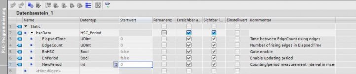

Hallo liebe Community,
ich bin noch relativ unerfahren auf dem Gebiet der Automatisierungstechnik und habe vorher auch nur mit S7 kleinere Projekte erstellt. Daher ist mein Grundwissen was diesen Bereich angeht doch eher gering.
Ich soll die Drehzahl meines Motors über einen einphasigen Sensor bestimmen. Dafür verwende ich einen HSC (CPU1212C).
Ursprünglich wollte ich es nach der Anleitung "Anwendungsbeispiele für schnelle Zähler (HSC)" einbinden. Nach Rücksprache mit dem technischen Support gibt es aber wohl einen "einfacheren" Weg dafür.
Man sagte mir ich solle einfach die Frequenz des HSC´s (in der Hardware auf 1s) gestellt umwandeln und mal 60 rechnen um auf die Umdrehung pro Minute zu kommen. Klingt einfach...ist es vermutlich auch..nur habe ich so etwas noch nie gemacht.
Meine Frage wäre als, wie kann ich meine Frequenz und mit welchen Baustein umwandeln um auf Umdrehung pro Minute zu kommen und wie gebe ich diese dann im Bildschirm meiner KP300 wieder.
