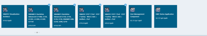

Ich versuche gerade in einem TIAv19 Projekt eine Unified Runtime zu erstellen aber es gibt sie nicht =)
Wenn ich über *Neues Gerät einfügen->PC-Systeme->SIMATIC HMI Application->... suche, steht da lediglich die WinCC RT Advanced zur Verfügung, kein Unified!
Selbes über Geräte&Netze-> Hardware-Katalog. Das aktuellste SupportPackage ist installiert. Ich bin ein Bisschen ratlos.
Es ist eine 1517F-3 PN/DP projektiert, die sollte das unterstützen, nehme ich an !?

Ich möchte das Thema doch noch einmal öffnen, da ich gestern, nach ewigen Updates und Nachinstallationen, trotzdem nicht zum gewünschten Ergebnis gekommen bin.
Was ich möchte, ist, in TIA v19 eine WinCC Unified PC RT einfügen. Ich habe eine Lizenz für TIA v20 und eine für WinCC Unified PC 10k.
Das sollte die Lizenzierung deckeln. Trotzdem erscheint die HMI nicht im Hardware Katalog in TIA v19....allerdings habe ich auch zusätzlich TIA v20 installiert. Dort ist die WinCC Unified RT auch verfügbar.
Kann es sein, dass da der Hase im Pfeffer liegt? Muss ich TIA v20 deinstallieren, wenn ich v19 in vollem Umfang nutzen will? Weiß das jmd?

Du hast Unified nicht installiert.
TIA V19 DVD/ISO nochmal rein.
Download gibts auch hier:
Unified Engineering explizit anhaken, nachinstallieren und danach Update 5 erneut installieren.
Danach sieht du auch die Unified Geräte im Hardware-Katalog. Die sieht man auch ohne passende Lizenzen, es muss nur installiert sein

Der Grund, warum Unified nicht mitinstalliert wurde, war zum Einen, glasklar, meine Unachtsamkeit beim installieren....aber zum Anderen auch, weil ich eine Instanz von v17 inkl WinCC Professional installiert habe...
