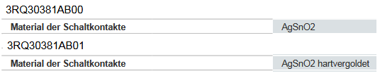

Das mit den anderen Kontakten klingt auch plausibel. Jedoch laut Datenblatt sind die Schaltkontakte bei beiden Relais aus AgSnO2
3RQ3018-1AB00 Ausgangskoppler Material der Schaltkontakte AgSnO2
Kontaktzuverlässigkeit der Hilfskontakte Eine Fehlschaltung pro 100 Mio. (17 V, 5 mA)
3RQ3038-1AB01 Eingangskoppler Material der Schaltkontakte AgSnO2 hartvergoldet.
Kontaktzuverlässigkeit der Hilfskontakte Eine Fehlschaltung pro 100 Mio. (5 V, 1 mA)
Vergoldete Kontakt werden hauptsächlich bei kleinen Spannungen/Strömen eingesetzt. Man sollte durch geeignete Beschaltung von Last/Kontakt sicherstellen, daß diese dünne Goldschicht nicht durch einen Schaltlichtbogen zerstört wird.
Der TE hat allerdings das 3RQ3038-1AB00 erwähnt, dieses hat keine hartvergoldeten Kontakte.
Aber gut zu wissen dass es diese auch mit Goldkontakten zu kaufen gibt.
