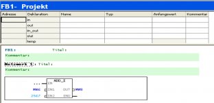

Ich habe es mal ausprobiert und sehe keine Raute?
Habe ich was falsch gemacht?
Wie kann ich denn nun ausserhalb vom FB1 und FC1 auf die
In Variable (2567) zugreifen und auf die Merkerwörter ohne dies in einem DB separat zu speichern?
Ich bekomme nicht in meine Hirse welche daten verloren gehen?
Oder meint Ihr in etwa wenn ich anstelle 2567 eine PEW 256 in FB 1 abfrage und diese dann irgendwo abgespeichert werden? Etwa in EW 256 und das gleiche mit FC 1 mache, und auf EW 256 nicht zugreifen kann weil Daten temporär gespeichert und beim verlassen des FC1 gelöscht wird?

Ich habe das Gefühl, dass du die grundlegenden Sachen nicht verstanden hast bzw. nicht verstehst
Die Raute ist im Baustein zu sehen, nicht außerhalb deines Bausteins. die zahl 2567 ist eine konstante Zahl, keine Variable. Im Baustein wirst du auf die Variable mit #In2 zugreifen können.

Du hast keine Variablen im oberen Bereich bei IN, OUT usw. angelegt.
Das ist die Schnittstelle des Bausteins. Mit deren Hilfe werden beim Aufruf Daten von außerhalb des Bausteins, z.B. das MW2 auf die lokalen Variablen, das sind die, die Du dort oben angelegt hast, übergeben.
Dadurch kann man bei mehreren Aufrufen des Bausteins verschiedene globale Variablen an die gleichen lokalen Variablen zur immer gleichen Verarbeitung übergeben bzw. von diesen zurück bekommen.

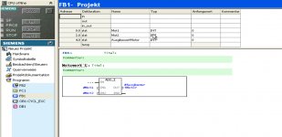

Ich habe es versucht nachzubauen.
Kann mir nun jemand in Fup ergänzen wie ich diese Schnittstellen von einem anderem Baustein lesen /beschreiben kann?

Ruf doch mal Deinen FB jetzt im OB1 auf.
Dann wirst Du 3 neue PINs sehen und zwar mit den Namen Deiner erstellten Variablen. Deswegen heißen sie Schnittstelle. Sie stellen die Verbindung von der "Außenwelt" zum "Innenleben" des FBs dar.

Ok habe ich aufgefufen sehe zwar die 3 Pinne nicht aber habe verstanden was Du meinst.
Wäre super den Fehler rauszubekommen.
So also könnte ich diese 3 zusätzlichen "Pinne" immer mit mir belibigen Konstante, Wörter etc. beschalten?

Im Bild sehe ich die 3 Pins zwar noch nicht, aber naja.
Weiter oben hast du direkt an die Addition das MW6 und 2567 direkt an die Eingänge der Addition gegeben und das Ergebnis ins MW8 schreiben lassen. Das machst Du jetzt an den 3 Pins des FB. Bei ner einfachen Addition macht das zwar noch nicht wirklich Sinn, aber lass mal im FB beide Werte addieren und zusätzlich das Ergebnis mit jedem einzelnen Eingangswert multiplizieren.
Dann kannst Du das immer wieder mit verschiedenen Eingangswerten machen.
Bei solch einfachen Operationen bräuchtest Du noch keinen Zwischenspeicher (=IDB). Deshalb würde dafür auch eine Funktion FC ausreichen.
Wenn aber Daten anfallen, die Du nur innerhalb dieses Bausteins, aber für den nächsten Zyklus, brauchst, wählst Du einen FB. Solche Daten sind z.B. Flankenmerker, Zustandsmerker für Ausgänge, die über Setzen und Rücksetzen eingestellt werden, Timer, Zähler, Zwischenergebnisse u.ä..

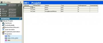

Nein macht er nicht, habe alles aktualisiert.
Kann es daran liegen das es eine Lite Version ist?
