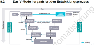

Ich find immernoch dieses V-Modell nicht verkehrt:
auf der linken Seite gibt es 4 Dokumente mit eindeutiger Projektbezeichnung, Datum, Versionsnummer, Ersteller/Prüfer, Qualifiikation. Daraus macht man dann 4 Dokumente für die Validierung, also u.U. nur die Überschrift tauschen, wieder mit eindeutiger Projektbezeichnung, Datum, Versionsnummer, Prüfer_A/B, Qualifikation. Danach wird geprüft und unterschrieben.
Für die Ebenen können verschiedene Mitarbeiter mit verschedener Qualifikation eingesetzt werden. Im Idealfall immer jeweils 2 Personen.
Wenn man diese 8 Dokumente hat, wird garniemand irgendwie in den Knast kommen... Auch bei schlimmen Unfällen nicht. Wenn aber irgend ein Zeuge sagt, der Chef hat angeordnet, ich soll da mal schnell unterschreiben, obwohl ich garnichts getestet hatte, dann kommt erstens der Chef in den Knast und zweitens derjenige der unterschrieben hat.
