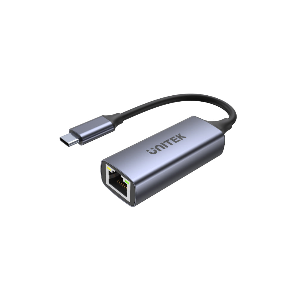

ich bin auf der Suche nach einem Adapter wie folgender, jedoch anstelle der USB Input Versorgung eine 24VDC Versorgung möglich ist.
Hat jemand da einen Tipp oder kennt gar so ein Gerät?
Danke
Kunde hat ein Datenerfassungsgerät für chemische Stoffe. Dies hat ein USB-C zu Ethernet-Adapter um die Daten ins Netzwerk zu übergeben.
Leider mit USB Eingangsport (wie im Anhang als Beispiel).
Wir haben jedoch an der Anlage 24VDC oder 400VAC. Ich will jetzt kein 400->230V->5V USB einsetzen.
Ein 24VDC 5V USB Ladegerät habe ich gefunden, aber eine Lösung wie oben angefragt, wäre mit lieber.

Adapter Wenn ich das 5. Bild des verlinkten Adapters anschauhe, würde dies eventuell deinen Vorstellungen entsprechen um die Stromversorgung dieses Adapters sicherzustellen? Direkt mit 24V Eingang kenne ich auch nicht. Wieviel braucht denn das Messgerät an Strom?

Ja, der Datenlogger zieht über den USB auch sein Versorgung. Sind ca. 10W.
