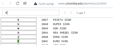

Ich weiß nicht inwieweit sich UTF8 und UCS2 unterscheiden (Bis auf: UCS2 ist jedes Zeichen 16Bit lang, bei UTF8 nicht)
Aber zum Beispiel dein € Zeichen ist bei UCS2 und UTF8 gleich. Beides 0x20AC:
Die Zeichencodes sind bei UTF-8 und UCS-2 (und auch bei UTF-16 oder UTF-32) gleich. Nur die Kodierung in Bytes unterscheidet sich.

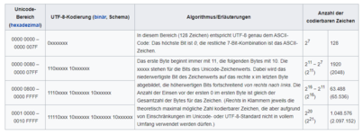

So wie Windoze schon geschrieben hat, sind die Zeichencodes gleich.
Sie werden dann nur so kodiert (siehe Wikipedia UTF8):
D.h.:
Dein € Zeichen liegt im WSTRING als 0x20AC
Das ist binär dann: 2#00100000 10101100
Das kommt dann laut dritter Zeile (weil 0x20AC zwischen 0x0800 und 0xffff) in das muster 1110xxx 10xxxxxx 10xxxxxx
Raus kommt dann: 2#11100010 10000010 10101100
Was dann 0xe282ac wäre
Habs in Notepad++ überprüft:
Hex:
Utf8:
