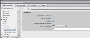

In WinCC Professional hab ich in meinem Projekt eine Rezeptur mit einigen Datensätzen. Die Anzeige der Datensätze im Control Rezepturanzeige funktioniert auch problemlos. Allerdings sollen die Daten nicht in der Tabelle editiert werden sondern über Eingabefelder im Bild. Grund dafür ist daß es hauptsächlich Zeiten sind die zur SPS im Timer Format (ms) geschickt werden aber für den Bediener in Std./Min. angezeigt bzw. eingegeben werden.
Zugriff auf die Rezeptur erfolgt über Steuervariablen. Neu anlegen, Ändern und löschen von Datensätzen über Tasten im Bild klappt auch alles.

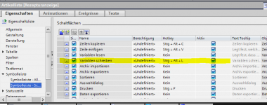

Was ich jetzt noch gerne hätte: Wenn der Bediener im Control einen Datensatz anklickt sollen die Daten automatisch in die Variablen geladen werden. Das sollte doch über das Ereignis "Auswahl geändert" irgendwie möglich sein. Am liebsten wär mir VBS, finde aber nirgends ne Doku zu den Eigenschaften und Methoden des Objekts. Notfalls halt C wenns nicht anders geht, da hab ich aber leider bis jetzt auch nix gefunden. Ich weiß daß das über Bedienung in der Symbolleiste gehen würde (Variablen schreiben), will ich aber vermeiden.
Für Lösungsansätze oder Links zu vernünftigen Dokus zum Objekt wär ich sehr dankbar!
