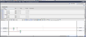

So, ich bin etwas weiter. Das Problem bin ich. Ich habe einen einzelnen CFC-Plan erstellt, den ich aber nirgends verwende, er dient nur zur Demonstration. Ich hatte nun versucht, während beobachten aktiv ist, die Eingänge zu beeinflussen in dem ich in der Spalte Wert die Werte geändert habe, das hat mir TIA übelgenommen.
Ich denke ich muss zusätzlich z.B. einen FB erzeugen, der die Eingänge im CFC setzt und die Ausgänge liest. Die Frage ist jetzt nur wie? RTFM hat mich bis jetzt nicht wirklich weitergebracht.
Hier mal das CFC.
Ich möchte eigentlich Online nur die Eingänge setzen, um zu zeigen, dass die Ausgänge bei erfüllter Bedingung gesetzt werden.
Wer kann hier helfen?

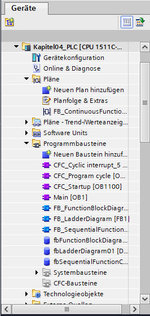

Ich hab jetzt zwar mit TIA-CFC noch nichts gemacht, aber wenn Du einen CFC-FB erstellst, musst Du den auch irgendwo aufrufen. Entweder in nem anderen CFC oder im OBxxx vielleicht. Dann gibts zu dem FB auch nen Instanz-DB und Du kannst die IN-Variablen auch steuern. Oder hat TIA den schon irgendwo automatisch aufgerufen? Dann müsste es ja irgendwo nen passenden IDB geben in dem Du steuern könntest...
TIA hat verschiedene OBs beim Übersetzen automatisch angelegt die mit CFC in Verbindung stehen, einen DB gibt es aber nicht.
Also wenn ich das jetzt richtig gelesen hab, kann Du in Deinem CFC-Plan die Ein-/Ausgangsparameter über das Kontextmenü verschalten. Z.B. mit Hardwareein-/ausgängen. Vielleicht gehn auch Merker oder nen GlobalDB.

Es läuft ja soweit alles, aber halt nur einmal. Ich kann das CFC Programm erstellen und beim Übersetzen werden dann OBs erzeugt, unter anderem ein Weckalarm OB, der denke ich den CFC-Plan ausführt.
Ich kann über Merker oder die Inputs das Programm steuern, alles gut soweit. Nur wenn ich die Simulation beende und dann versuche sie erneut zu starten kommt obige Fehlermeldung. Seltsamerweise funktioniert mein Workaround auch nicht mehr.
