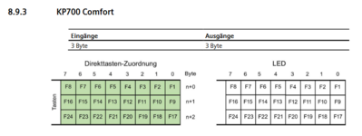

Ich habe noch einmal nachgeschaut, es gibt 2 Möglichkeiten. Projektierung per Variable ( 2 Bit pro LED ) oder Projektierung über die Direkttasten ( 1 Bit pro LED ).

Projektiert man die LED´s per Direkttasten, so ist es nur 1 Bit pro Taste:
Mit den 2 Bits läuft es jetzt auf jeden Fall.
Ja, das passt ja für deine Zwecke.
Die Direkttasten projektiert man, indem man das Panel am Bus ( Profinet oder Profibus ) als Slave-Teilnehmer projektiert.
Im Hardwarekatalog findet man die Panel als Teilnehmer, hier mal ein Beispiel aus Step7 Classic:
( Aber nicht jedes Panel unterstützt das, Basic Panel können das z.B. generell nicht ).
In TIA muss man die Betriebsart auf IO-Device stellen und einen Controller zuweisen, dann kann man die Adressen parametrieren:
Aber wie gesagt, du hast für deine Zwecke die passende Lösung, IO-Device hat für bestimmte Anwendungen Vorteile ( z.B. präziser Tippbetrieb ).
