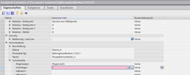

Hallo Zusammen,
ich weiß nicht ob ich es einfach nur nicht richtig schreibe aber gibt es eine Möglichkeit einen Wert hier "einfach" einzutragen oder geht das nur über einen Script in der Dynamisierung.
Ich habe den Bildbaustein eine integer Schnittstellenvariable vergeben und möchte da den statischen Wert "2" eingeben.
Vielen Dank im vorraus!
Ich meine mich zu erinnern, dass du für Konstanten die "Eigenschaften Schnittstelle" verwenden musst.
Dort kannst du dann eine Schnittstelle vorgeben, die von außen auch mit einer Konstante beschaltbar ist. Alternativ kannst du auch eine Dynamisierung vorgeben.
Ich hab aber länger nicht mit Unified gearbeitet, also teste das lieber vorher nochmal ^^
