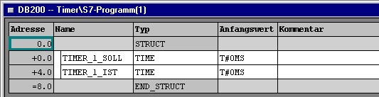

Hier mal ein kurzes Beispiel für die Verwendung des SFB4 TON.
Der SFB4 braucht für den Eingang PT (Zeitdauer) und den Ausgang ET (abgelaufene Zeit) jeweils den Datentyp TIME.
[B]TIME[/B]
TIME = T#1ms  ->  DEZ = L#1
TIME = T#12s  ->  DEZ = L#12000
Gruß Kai

Genau das von Kai beschriebene Problem hatte ich bei S5Time.
Morgen versuche ich das mal in Direkteingaben von TIME Wertwn umzumodeln.
Bis dahin wünsche ich noch einen schönen Abend.
MfG.: Würfelzinker
So...
Ich habe den Timer wie beschrieben am Laufen! Vielen Dank nochmal.
