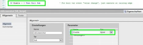

Bei Scripten, die auf eine Wertänderung einer Variablen reagieren sollen, übergebe ich in der Regel auch den Wert dieser Variablen mit an das Script, um so nur auf bestimmte Zustände dieser Variblen reagieren zu können:
attachment.php
attachment.php
