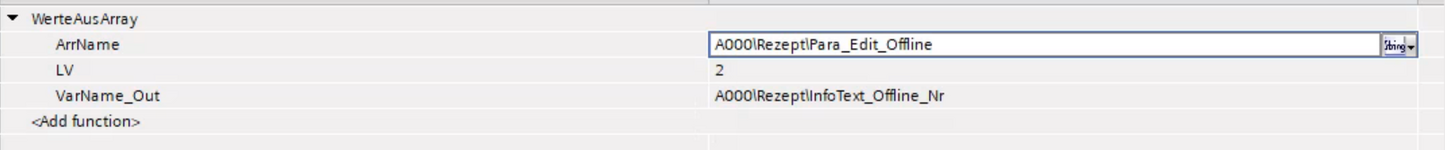

Ich habe folgenden Baustein der mir Werte ausliest, den Index muss man hinten Separat übergeben.
Sub WerteAusArray(ByVal ArrName, ByVal LV, ByVal VarName_Out)
  SmartTags(VarName_Out)=SmartTags(ArrName)(LV)
End Sub
von Aussen werden Strings übergeben mit den Variablennamen.

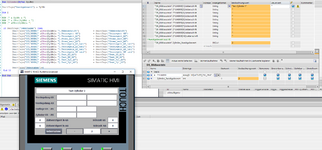

Hey die hinter dem Rem stehen hab ich probiert.
Es werden lediglich die Daten in den ersten Array geschrieben.
In deinem Bild sind nur die PLC-Variablen zu sehen, richtig?
Wie hast du denn die HMI-Variablen projektiert?
Welche Runtime-Errors erhältst du in der Panel Simulation?
Wahrscheinlich wird dein Skript irgendwo beim ersten Runtime-Error abgebrochen und die HMI-Variablen erhalten gar keine Zuweisung.
Du solltest Testausgaben zum Debuggen deines Skriptes einbauen:
Dim varname
varname = "ZYLINDER[" & CStr(ZylNr) & "].Ueberschrift"
ShowSystemAlarm "varname: '" & varname & "'"  '##DEBUG##
SmartTags(varname) = SmartTags("Ueberschrift")
Mache in ein Bild eine Meldeanzeige, die auch Meldungen der Meldeklasse "System" aus dem Meldepuffer anzeigt, damit du Systemmeldungen und deine Testausgaben sehen und in aller Ruhe nachlesen kannst.
Solche Testausgaben mit ShowSystemAlarm mache an jeder Stelle, wo dich interessiert, ob und was das Skript so tut.
