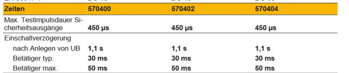

ich möchte die
PSEN ml b 2.1 Zuhaltung (https://www.pilz.com/de-INT/eshop/S...ungen/PSENmlock/PSEN-ml-b-2-1-switch/p/570403)
mit einem sicheren Eingangsmodul EL1904 (https://www.beckhoff.com/de-de/produkte/automation/twinsafe/twinsafe-hardware/el1904.html?)
verbinden.
Die Zuhaltung gibt über die Kontakte 12 und 22 das sichere Ausgangssignal aus.

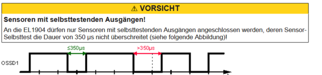

Die EL1904 erwartet aber einen potentialfreien Kontakt, da an den +Klemmen der Testpuls anliegt und an den -Klemmen der Testtakt erwartet wird:
Wie bekomme ich also die Zuhaltung angeschlossen? Einfach mit dem Kanal 12 der Zuhaltung ein Standard-Relais ansteuern und mit dem Schließer dann die EL1904 unterbrechen/schalten?
