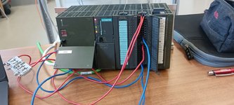

Ist der Busstecker zwischen CPU und Baugruppe gesteckt?
Ist die Baugruppe mit Spannung versorgt?
Sofern die Profilschiene nicht geerdet sein muss, sollte die die Spannungsversorgung I.O. sein
Naja ich kann die Hardware einladen. Aber Online verbinden geht nicht.
Das mache ich, weil die Einstellung immer wieder gelöscht wird.
