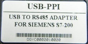

Hallo zusammen, ich habe ein Problem mich mit meiner SPS CPU 212 (1P 6ES7 212-1BA01-0XB0 E-Stand:06)
zu verbinden.
Ich habe mir bei ebay so einen PC-PPI Adapter (made in ch...) zugelegt und versuche nun, bisher leider erfolglos, mich mit der CPU zu verbinden.
Ich habe die Software STEP7-MICRO/WIN in der Version v4.0.5.08
und habe die PC/PG Schnittstelle wie auf dem angehaengten Bild auf PC/PPI cable(PPI) eingestellt. Die Treiber habe ich installiert, sollte also daher kein Problem sein (irgendeine Idee, wie ich die Funktion des Kabels testen kann?)
Die Adresse von der CPU weiss ich leider nicht, da ich diese auch bei ebay ergattert habe und jemand anscheinend nicht sorgfaeltig gewesen ist um diese auf dem Geraet zu notieren.
Benutze ich die Suche nach angeschlossenen Geraeten, so bekomme ich die im Bild zu erkennende Fehlermeldung.
Hat jemand eine idee, was ich falsch mache? Wie ich die korrekte Funktion des Schnittstellenkabels pruefen kann, die Adresse der CPU einstelle und ob noch weitere Einstellungen vorgenommen werden muessen?

Hi und danke fuer die rasche Antwort Verpolt!
Leider habe ich nicht so einen Adapter wie in dem Link gezeigt. Ich habe mir so einen USB-PPI Adapter bei ebay ersteigert wie auch im Beitrag erwaehnt (made in China, also replika...) und daher habe ich auch nicht die DIP-Schalter im Inneren, siehe Bilder im Anhang.
Habt ihr da ne idee was ich als naechstes probieren koennte? Habe schon versucht alle baudraten einmal zu nehmen und zu scannen, ohne erfolg :(
Und die Anleitung von dem ding kann ich nicht lesen, da alles nur komische Zeichen sind..
Ideen?

Ist die COM-Schnittstelle (vom USB-Adapter siehe Gerätemanager) entsprechend in den Einstellungen der PG/PC Schnittstelle eingestellt?
Mfg
Manuel
Wie sind die Eigenschaften des PPI-Adapter´s in PG/PC-Schnittstelle einstellen?
COM-Port 1...8 ?
Ist der Adapter im Gerätemanager zu finden?
Adresse 2 für CPU angeben
Standardeinstellungen der Adressen im Netzwerke sind:
• Adresse 0 ist für das SIMATIC PG reserviert.
• Adresse 1 ist die Standardeinstellung für ein Operator Panel (MMI)
• Adresse 2 ist die Standardeinstellung für eine SPS
• Adresse 3 bis HSA (Höchste Stations Adresse) ist frei verfügbar
Im
Laut dem ersten Bild aus Deinem 1. Beitrag steht der Zugriffsweg auf COM1. Du hast aber einen USB-Adapter.
Gehe (Bild 2) auf Eigenschaften--> Lokaler Anschluß. Dort USB auswählen.
