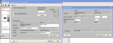

ich möchte Daten zwischen einer CPU312 und einer LOGO austauschen.
Die Hardware habe ich mit folgenden Komponenten aufgebaut:
CPU 312 (AE13-0AB0, V2.6.6)
CP343-1 (1EX30-0XE0, V3.0)
LOGO! (052-1MD00-0BA7)
Als Basis habe ich das Siemens-Beispiel (S7-300 Kommunikation) genommen,
http://www.automation.siemens.com/m...aspx#Tipps Tricks: allgemein (Teilprogramme)
allerdings statt der CPU315-2PN/DP die Kombination CPU312 / CP343-1.
Bei der Konfiguration/Übertragung gibt es keine Fehlermeldungen.
Die Teilnehmer lassen sich unter ihrer IP anpingen, die S7-Verbindung ist im ProNet angelegt ,
dennoch erfolgt kein Datenaustausch.
Hat jemand einen Tip, was ich noch probieren könnte ?
Vorab vielen Dank
OB21
Anbei noch ein paar Screenshots von meiner Konfiguration:
