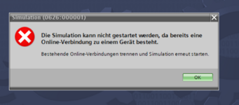

Guten Tag,
ich versuche schon seit längerem eine Simulation in TIA V17 zu starten allerdings wird mir immer wieder die Meldung angezeigt ich sei schon online mit einem Gerät verbunden. Ich weiß nicht ob schon jemand so etwas ähnliches hatte aber ich freue mich über jede Hilfe.
Besteht denn sicher keine Verbindung mehr? Läuft da eine WinCC Runtime? TiA / PC mal neu gestartet?

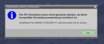

Ich habe ihn ein paar mal neu gestartet, ich habe TIA nun als Administrator ausgeführt und nun erscheint die Meldung dass die PLC-Simulation nicht gestartet werden kann da keine kompatible Software installiert ist. Genauer handelt es sich um SIMATIC S7-PLCSIM V17 die scheinbar fehlt.

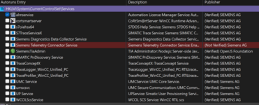

Wichtig zu erwähnen wäre -ist mir jetzt erst eingefallen- dass aufgrund eines Fehlers mit der Netzwerkkarte( ndis.sys) mit daraus resultierendem Bluescreen einige Anwendungen von TIA, darunter vermutlich auch diese -da es vor wenigen tagen noch ging- deaktiviert wurden im Auto Start.
Jetzt ist die Frage wie diese Anwendung heißt, da ich sie unter diesem Namen nicht finden konnte.
Ich hoffe meine Beschreibung ist nicht zu verwirrend.
Schönen Abend und danke :)

Probiers doch einfach mal mit Neuinstallation von PLC-Sim. Dann sollte es wieder gehen.
