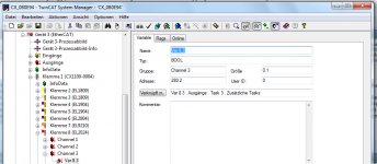

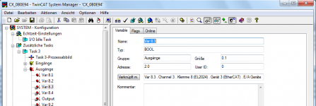

hier also die Screenshots. Vergessen wir erstmal die SPS-Konfiguration. Ich habe hier bei Task 3 die Variable Var 8.3. mit dem Channel 3 der Klemme 8 verknüpft. Wenn ich bei Klemme 8 Channel 3 auf Var 8.3 klicke kann ich forcen und die Lampe leuchtet. Wenn die Variable oben im Task anklicke sieht das ganze so aus wie auf dem folgenden Bild und ich kann zwar den Force.. Dialog öffnen aber wenn ich was eintrage tut sich nix. Vielleicht ist das auch normal aber das ganze ist absolutes Neuland für mich und werde das Gefühl nicht los das Lösung ganz einfach ist und ich eine total blöde Frage stelle aber seis drum.
Du hast Verknüpfungen zwischen einem Prozessabbild der zusätzlichen Task und den IOs. Soweit waren wir schon. Eigentlich interessiert mich der Weg von den SPS-Variablen zu den IOs. Klappe den Bereich SPS auf! Bzw. Kannst Du das Systemmanager file irgwendwo legen? Warum hast Du einen zusätzlichen Task in der Konfiguration und verknüpfst die SPS-Variablen nicht direkt mit dem Prozessabbild der IOs?

In welchem State befindet sich EtherCAT? "OP"? Ist dein Mapping korrekt unter Zuordnungen eingetragen? Welche TwinCAT Versionen hast Du genau auf deinem Target und auf deinem Programmier-PC?
vielen, vielen Dank für die Mühe aber ich hab es jetzt. Es war tatsächlich was total Blödes. Nachdem gestern gar nichts mehr ging hab nochmal im Information System genau nachgelesen wie man bei EtherCAT die Busklemmen einrichtet. Ich hatte die Konfiguration nicht aktiviert. Das konnte also nicht funktionieren.
