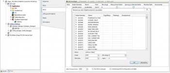

momentan muss ich eine Verbindung über Canopen zwischen einer WAGO PFC200 und einem Wechselrichter herstellen. Leider habe ich noch nie mit CANopen gearbeitet und bin somit ein wenig überfordert.
Ich habe also beide Geräte an meinen "CANopen_Manager" angehängt (richtige .eds files vorhanden) und möchte nun PDOs oder SDOs senden/empfangen.
So wie ich es bisher sehe werden die PDOs im CANopen E/A-Abbild angezeigt und können mit variablen gemappt werden, welche man in den POUs abfrägt. Aber wie genau funktionieren die SDOs? Ich habe eine vielzahl an veschiedenen SDOs zum hinzufügen in die Liste aber wie genau rufe ich diese dann im Programm auf oder was genau muss ich mit diesen "Index/Subindex" anfangen?

nach einem Monat Arbeit habe ich zum Glück das meiste schon selbst verstanden. Ich nutze einen Wechselrichter von ZAPI welchen ich leider über SDO's auslesen muss da er in der verbauten Konfiguration keine sinnvollen PDO's sendet.
Im angehängten Gerät am CANopen_Manager verstehe ich zwar immer noch nicht das Fenster "SDO" da ich die SDO's mit dem Baustein CIA405.SDO_READ4 anfrage. Wofür genau brauche ich denn dieses "SDO hinzufügen" im Gerät unter dem CANopen_Manger?

PDO: Zyklische Telegramme => somit im EA Datenabbild
SDO: azyklische Telegramme => werden in der Regel vom Benutzerprogramm angetriggert über Bausteine.
Prinzipiell werden SDOs auch benutzt um die Slaves zu konfigurieren (EA-Abbild oder StartUp-Listen für den Slave...). Das würde dann der Master durchführen aufgrund von der Definition die du dort definiert. Es wäre also gut möglich (kenne deine Welt aber nicht) dass das etwas zu tun hat.

Der Wechselrichter würde mir laut Hersteller nur PDO's senden wenn ich ihn auch über PDO's ansteuere, dies ist leider noch nicht der Fall sondern wird über Analogschalter direkt umgesetzt. Daher muss ich die Laufwerte über SDO's anfragen was ich über den Baustein CIA405.SDO_READ4 realisiere.
Aber wofür ist das Fenster "SDOs" im angehängten Gerät an den CANopen_Manager gut?
Kann ich mir damit den Baustein CIA405.SDO_READ4 sparen?

in anderen Fällen ja, in Deinem Fall nein. Blöde Antwort, ich weiß, ist aber leider so. Wie Guga schon in #5 schrieb können SDOs auch dafür genutzt werden um den Slave beim Start des Busses durch den Master konfigurieren zu lassen (z.B. PDO Mappings, Grenzwerte, Ablauflisten, usw.). Du könntest jetzt also Dir Parameter aus der Liste aussuchen die Du gerne auf bestimmte Werte setzen möchtest ohne dies im Programm tun zu müssen. Da der FU (angeblich) in Deinem Fall keine PDOs verschickt kommst Du um die Nutzung von CIA405.SDO_READ4 nicht drumherum, da Du den FB zur Abfrage der von Dir benötigten Werte brauchst. Wie heißt der Umrichter denn genau, dann würde ich mich mal an ZAPI wenden und eine EDS-Datei/Handbuch anfordern.

so langsam verstehe ich das "SDOs" Fenster, danke schon einmal dafür.
