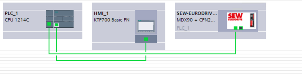

Es ist ein weiterer scalance eingebaut worden. Ich habe jetzt versucht die Adressen vom Kunden einzustellen.
Ich bekomme die Fehlermeldung dass das HMI und PLC nicht im gleichen Subnet sind. Wie muss ich denn jetzt die HMI Verbindung projektieren?
Auch bei der Variante mit der Kommunikation über die PLC behalten alle Geräte in der Insel ihre Adressen. Nur der zusätzliche Anschluss der PLC bekommt eine Adresse im Kundennetz. Die Kommunikation zwischen Kunde und HMI muss in der PLC programmiert werden – da kann ich allerdings nicht weiterhelfen.
Dein HMI müsste der Idee nach jetzt am CP/PNIE2 verbunden sein.
Im CP Kommunikationsarten S7 einschalten, dann müsste das gehen.
Hast du genau die Adressen genommen die oben stehen?
Mach mal eine Screenshot von den Verbindungseinstellungen in der Netzansicht, wahrscheinlich muss man das interface noch auf den CP ändern.

Kann es vielleicht wirklich sein, dass der CP das nicht kann?
Wenn ich eine HMI-Verbindung projektieren will, wird mir nur die PLC als möglicher Partner angeboten

Und genau das geht leider nicht. Ich kann die HMI-Verbindung nicht auf das CP legen. Die möglichen Verbindungen sind nur mit den hellblau hinterlegten Modulen möglich
Schau einmal nach dem CP, bei dem bin ich mir aus dem Stehgreif unsicher ob er so verwendet werden kann
Das meinte ich damit.
Wie auch immer. Mal anders rum versucht?
Also am CP hängt physisch das Maschinennetz, der IO Master allerdings am Port der PLC in der Projektierung.
Da der CP S7-Kommunikation kann ist es möglich das es intern durchgeroutet wird.
Topologie:
Netzsicht:
Zumindest wäre es so projektierbar und lässt sich hier ohne Fehler übersetzen.

Und die Projektierung von mir eben hat TIA angenommen und übersetzt, die HMI-Verbindung selbstständig angelegt mit der ersten Variable.
Reihenfolge:
PLC hinzufügen
CP hinzufügen
HMI hinzufügen
SEW-GW hinzufügen
Topologie einstellen
PN-Master am SEW eingestellt
HMI-Variable auf PLC zeigend angelegt
Ergebnis obige Konfiguration, nach Übersetzung keine Fehler.
