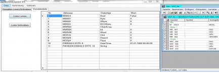

Nach dem versprochenem Test
Punkt 1 - Wie versprochen habe ich heute das Lesen und Schreiben von einzelnen Variablen in verschiedenen Formaten getestet.
SPS : S7-400 CPU417-3
CP : TCP-Verbindung
Das Ergebnis ist in der Übersicht Bild "Ergebnis" im Anhang enthalten
Bei den rot markierten Positionen traten Fehler beim Lesen bzw. Schreiben auf.
Punkt 2 – Wie von Jochen vorgeschlagen habe ich verschiedene Variablen in einer Liste des Typs PLCTag zusammengefasst und aus der SPS gelesen bzw. geschrieben.
Leider hat weder das Lesen noch das Schreiben der Liste funktioniert.

Das Ergebnis des zeigt im Anhang enthaltene Bild "Liste lesen".
Es ist zu erkennen, das die Variableneigenschaften richtig angezeigt, aber die Werte nicht aus der SPS geladen wurden.

Was mache ich hier falsch ?
Ich bin dankbar für Hilfe - hanjo

Kannst mir mal deinen Quellcode zuschicken? Normal sollte das lesen gehen, so wie du es gemacht hast, mir ist beim Überfliegen jetzt kein Fehler aufgefallen.
Danke auch für das Prüfen der verschiedenen Formate, Ich werd mich gleich ans BugFixing machen...
Bugfixes...
So hab mal ein paar Bugfixes gemacht...
- SByte -> geht nun.
- BCDWord -> geht, Frage mich nur ob man bei den BCD Typen ein vorzeichen unterstützen muss. Wenn, dann muss Ich das noch einbauen!
- BCDDWord -> geht nun.
- TIME -> Nur negative Werte gingen nicht, gehen nun!
- TIMEOFDAY -> Hab die Miliseconds Property statts der TotalMillisecondes verwendet... gefixt!
-S5Time -> Geht bei mir, welchen Wert willst du den lesen oder schreiben? Hab da keinen Fehler gefunden
- DateTime -> Die Milisekunden werden mitgelesen, doch die ToString methode eines DateTime datentyps zeigt die MS nicht mit an !
- String: Ja man muss zuerst die Länge angeben! Sonst müsste Ich aber auch vor jedem schreiben Zwingend ein Lesen starten. Ist ja z.B. in Flexible auch so, das man die Länge angeben muss!
