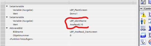

Damit versuche ich mich auch gerade und verzweifle gerade daran im Demoprojekt einen zusätzlichen Analogwert auf einem neuen Bild anzuzeigen. Wenn ich den Analogwert im FB für Demo1 hinzufüge funzt es, aber wenn ich einen neuen FB mit einer neuen Instanz anlege und dann darauf zugreife funzt es nicht mehr. Ich habe noch nicht richtig verstanden wie der Variablenname in der Visu an die FP's übergeben wird. Ich beschreibe die Variable LBP_identName mit dem neuen IdentName z.B. PI1059 und dann wird dieser Name irgendwie an die FP's übergeben aber wie?

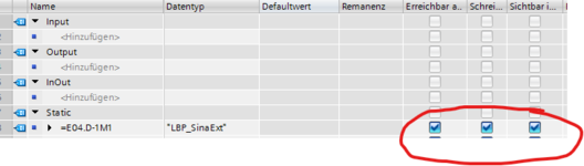

Was mir oft passiert ist beim ausprobieren mit SiVarc ist, dass ich folgende Häkchen sehr häufig vergessen habe^^...
Optimalerweise sollte der Kommentar zur Variable an folgender Stelle stehen ->

Das habe ich mir auch gedacht. Allerdings scheitere ich gerade an der Variablenübergabe an die LBP_Bilder. Ich habe verstanden, dass ich den LBP_identName ändern kann/muss. Was ich nicht verstehe ist, wie z.B. das Bild LBP_AnaRead_Settings1 die Variable übernimmt. Ich finde LBP_identName nicht in der Schnittstelle. Woher "weiß" LBP_AnaRead_Settings1, dass es die Daten der Variable AnaReadL10 und nicht z.B. AnaReadL20 anzeigen soll. Irgendwo müsste doch der Wert von LBP_identName ausgelesen und verarbeitet werden? Aber wo?
Wenn ich dem Demoprojekt im FB Demo1 einfach eine weitere analoge Messstelle hinzufüge, dann funktioniert das alles wunderbar. Die Schnittstelle wird aktualisiert und im Instanz-DB erscheint die neue Messstelle. Nach erstellen des Symbols ändere ich den identName und alles funktioniert wie es soll.
Wenn ich aber auf eine Variable, die nicht im Instanz-DB von Demo1 sondern in einem anderen Instanz-DB vorhanden ist, verweise, dann funktioniert es nicht. Ich bin verzweifelt ...

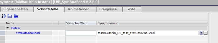

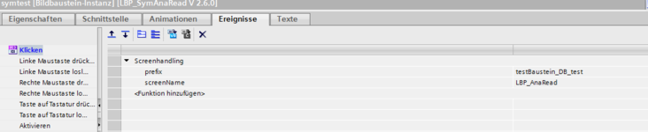

Ich habs nach etwas rumprobiererei bei mir hinbekommen. Was mich allerdings etwas verwundert ist, dass wir wohl unterschiedliche Bibliotheken verwenden, weil ich die von dir gezeigten Variablen so nicht setzen muss, und weil mir das Bild LBP_AnaRead_Settings1 fehlt. Folgende Einstellungen waren nötig, um eine Kopie von den Demoobjekten zum laufen zu bekommen.
Einstellungen in der Visu ->

Die Übergabe des Variablenprefix erklärt natürlich alles. Allerdings finde ich ein solches Ereignis in meiner Bibliothek nicht ...
Ich werde nochmal mit einem Kollegen drauf schauen. Falls wir nichts finden, muss ich halt versuchen den Siemens Support zu bemühen. Ich bin gespannt ...
Einverstanden. Dennoch müsste an irgendeiner Stelle ein Variablenprefix oder ähnliches übergeben werden, denn sonst könnte ich nicht mit ein und demselben Template unterschiedliche Daten anzeigen, oder?
Ich habe es tatsächlich gefunden. Hurra! Es lag daran, dass aus irgendeinem Grunde das beim reinziehen des Symbols der Symbolname LBP_SymAnaRead mit "_1" automatisch ergänzt wird. Nachdem ich das gelöscht hatte, hat es funktioniert.
