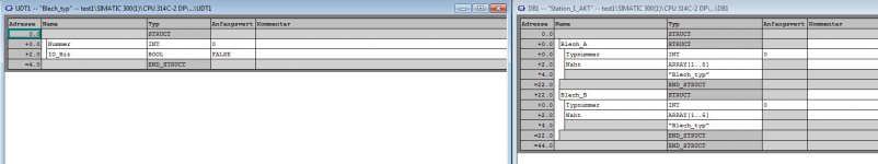

Am schnellsten kommt man da mit SCL voran, da ist klar. Nur dort lassen sich Arrays sauber indiziert bearbeiten.
Ich hätte aber auch noch eine KOP/AWL Lösung, so dass man udtArrays in KOP verarbeiten kann.
Du machst dir einen udtNaht.
TYPE udt_Naht   // UDT 1
    STRUCT
    // Typbeschreibung
       xNIO: Bool ;    //NIO-Flag
       xIO : Bool; // IO-FLAG
       dtDate : DATE_AND_TIME ;    //TimeStamp
    END_STRUCT
END_TYPE
Dann einen DB mit einem Array von udtNaht.
Einträge 0..MaxNaht

Dein Naehte-Array beginnt jetzt bei [0]. Ich gehe mal davon aus, dass es NahtNr 0 nicht gibt, sondern diese bei 1 beginnt.
In Naehte [0], schreibst du immer deine gerade aktuelle IO NIO Melung un den Timestamp. (Der Tastendruck IO(NIO)
Gleich anschließend kopierst du die Daten mit udt_ArrayCopy in die aktuelle Naht. Naehte[x].
Das wars.
Die letzte geschweißte NahtNr musst du dir halt noch zwischenspeichern bis die IO/NIO Meldung kommt.
