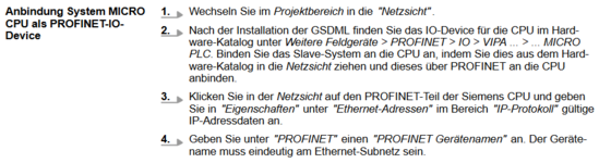

Guten Abend,
Ich habe in naher Zukunft ein Projekt mit der oben genannten CPU, einem "smartPanel" & einem Danfoss Umrichter, wobei der Umrichter vernachlässigt werden kann.
Es handelt sich um eine Übungsaufgabe an einer Schule, wo man diese CPU in Tia Portal V16 benutzen soll.
Das ist auch meine Unsicherheit. Habe schon in diversen Foren gelesen das es nicht zu empfehlen ist...
Da es eine Aufgabe der Schule ist will ich es trotzdem versuchen.
Ich habe nun gelesen das man die CPU als S7-300 projektieren soll.
Kann mir jemand erklären was das heißen soll?
Muss ich eine bestimmte CPU von Siemens auch ins Projekt einpflegen, damit ich mit der VIPA arbeiten kann?
Wäre über eine kleine Anleitung/Erklärung dankbar !:)
Mit freundlichen Grüßen!
Das bedeutet einfach, dass du in der Projektierung eine bestimmte S7 300 CPU anlegst und die VIPA CPU emuliert diese Siemens CPU. Das bedeutet sie gibt sich als Siemens CPU aus und verhält sich auch größtenteils so
Kein Hexenwerk, bekommt man mit dem Handbuch schon hin.
Ja, eine bestimmte CPU in einer bestimmten Firmwareversion. Kannst du alles dem Handbuch entnehmen.
Ja, das bekommst du mit TIA V16 schon hin. Mache dir da nicht zu viele Sorgen.
Sehr geehrter Herr cwtec1997,
wie schon von Herrn DeltaMikeAir erwähnt... es ist sehr einfach.
Im TIA Portal HW Konfigurator muss eine Siemens CPU eingesetzte werde uns zwar:
_
Und danach:
_
Die GSDML können Sie von hier frei downloaden:
Wünsche Ihnen Erfolg mit unser Micro CPU und würde mich über ein Feedback freuen, ob alles geklappt hat.
Beste Grüße,
Ihr Yaskawa Controls Team
