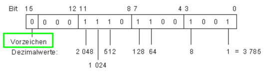

Wie aber ist das bei dem normalen Integer? Dieser hat doch ebenfalls 16 Bitstellen, die Rechnung wäre analog zu der von oben. Wo, an welcher Stelle genau steht denn das Vorzeichen? Der Wertebereich geht ja von -32768 bis 32768.

Das Bit15 ist nicht das Vorzeichen sondern hat die Wertigkeit von -(2^15):

Im Prinzip also genauso, nur das es bei INT dann -1*2^15 ist.
(Alle anderen Bits haben bei INT und UINT die gleiche Wertigkeit.)
Diese Siemens-Darstellung ist bekanntermaßen nicht korrekt. Ein 16 Bit INT enthält kein Vorzeichen-Bit, weil redundant. Das Vorzeichen-Bit hat immer den selben Wert wie das höchste Bit 15 des Zweierkomplements und braucht deshalb nicht mit abgespeichert werden. Das Bit 15 ist aber nicht das Vorzeichen-Bit, sondern das Bit mit der Wertigkeit -32768. Das Vorzeichenbit wird erst bei Berechnungen mit INT (Add, Sub, Mul, Div, ...) im Akku rekonstruiert.
PS: auch dieses Bild ist falsch. Hält sich leider schon seit vielen Jahren in vielen Siemens Dokumentationen... :cry:

Bei INT sind alle Werte von 1*2^0 bis 1*2^14 positiv, das letzte (1*2^15) entspricht dem Wert -32768. (Die Zahl 1 in der Rechnung ist nur beispielhaft zu sehen)

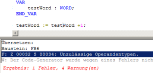

Kann man dann auch sagen, dass UINT und WORD das gleiche sind? Oder gibt es zwischen diesen beiden einen Unterschied?
Nein,
WORD hat keine Formatangabe, ist also "nur" ein Bitmuster.
UINT ist ein vorzeichenloses Zahlenformat.
Daher kannst du z.B. mit einem WORD auch keine Berechnungen durchführen:

Warum kann der Prozessor mit dem Bitmuster eines WORD Datentyps nicht rechnen, was fehlt ihm in diesem Fall?
Weil es formal falsch ist. Es ist ein Bitmuster, keine Zahl. Klar, UINT und WORD können den gleichen Bitstatus haben aber das eine ist eben eine Zahl und das andere ein Bitmuster.
Falls du trotzdem rechnen möchtest, ist eine Umwandlung notwendig. Z.b.:

WORD_TO_INT(DeinWord);

Oder anders formuliert: Warum kann der Prozessor mit dem Bitmuster eines WORD Datentyps nicht rechnen, was fehlt ihm in diesem Fall?
Der Prozessor kann das und hat dabei keinerlei Hemmungen.
Aber irgendwer hat sich ausgedacht, dass der Programmierer das nicht darf. Denn der Programmierer soll sich immer bewusst sein, was er da programmiert.
Logische Verknüpfungen (NOT, AND, OR, XOR, ..., Schiebe- und RotationsBefehle) nur mit BOOL und BYTE, WORD, DWORD, ... .
Arithmetische Verknüpfungen (INV, +, -, *, /, **, MOD, ...) nur mit vorzeichenlosen FestPunktZahlen USINT, UINT, UDINT, ... oder vorzeichenbehafteten FestPunktZahlen SINT, INT, DINT, ... oder GleitPunktZahlen REAL, ... .
INV natürlich nur bei vorzeichenbehafteten Zahlen, MOD (manchmal) nur bei FestPunktZahlen.
Damit also der Compiler stets prüfen kann, ob der Programmierer auf Zack ist, muss der Programmierer dem Compiler manchmal bis immer exakt mitteilen, welche DatenTypsKonvertierungen nötig sind bzw. wären.
