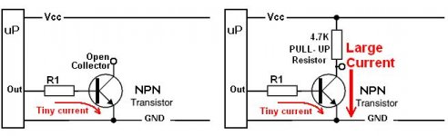

Guten Tag,
Ich habe einen MULTICAL® 402 von Kamstrup welcher Impulsausgänge für Energie und Volumen hat.
beschreibung des Herstellers:
"Die Impulsausgänge für Energie (CE) und Volumen (CV), die auf vielen der Einsteckmodule verfügbar sind, sind mit Darlington-Optokopplern ausgeführt. Höchstspannung und -strom sind 30 VDC bzw. 10 mA"
"Impulslänge 32ms"
meine fragen:
- Kann ich diesen Zähler einfach an einen Wago 750-1415 Eingang anschliesen um die Impulse zu erfassen oder muss ich Wiederstände oder ähnliches Paralellschalten?
- Wenn die Zycluszeit des Programmes unter 30ms ist bekomme ich alle Impulse mit oder?
danke für eure hilfe.
Üblicherweise sind das Masseschaltende Open-Collector Ausgänge. Um diese an einen PNP-Eingang anzuschließen benötigst Du von dieseem Eingang noch einen Widerstand ~4.7kOhm nach Plus.
Alternativ setzt Du NPN-Eingangskarten ein. Die 1415 ist eine PNP-Eingangskarte.
Das erste Bild illustriert den Istzustand.
Das zweite Bild den möglichen Sollzustand. An der Stelle "Large Current" wird dann der PNP-SPS-Eingang angeschlossen.
Ohne Gewähr: Ja, das sollte gehen (nach einem schnellen Blick in die Doku).
